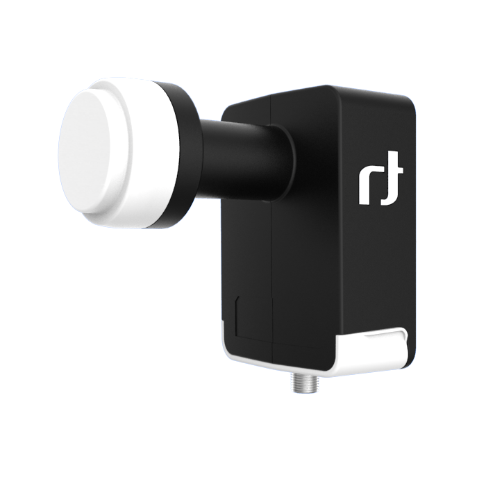

للاسف لم استطع التقاط اي تردد من النايل سات او اقمار عرب سات ربما لانه يلزمنى لاقط KA-BAND-D
flie
نوع اللاقط هو Triax Twin Ka مخصص للمجال 19.7 الي 20.2 جيغا هرتز و يعتبر ارخص لواقط الكاباند المتوفرة حاليا

...لكن هذا لا يمنع التقاطه لترددات الداتا على اقمار اخرى بحيث تحتوي على موجة Ka-Band-B
مثل مدارات كل اقمار 55 غرب و 33.5 غرب و 12.5 غرب و7 شرق و 11 شرق و 37.8 شرق 56 شرق و 62.6 شرق ...الخ حيث تصل تغطية تلك الاقمار
و يمكنك ان تلتحظ ان كل اقمار Inmarsat و WGS يمكن ان تلتقط بعض تردداتها بهاذا اللاقط اذا كانت التغطية تصلك
مشكلة ال Ka-band التغطية الصغيرة جدا و القنوات التلفزية شبه معدومة و تتطلب ضبط دقيق جدا للطبق ...فنصف درجة بعيد عن القمر قد تفقد بها الترددات !
https://www.ebay.fr/itm/Triax-Twin-...Ready-Eutelsat-9E-HD-Compatible-/261079564181
و اعتقد انه نفس لاقط الانفرتو win-ka-circular-dual-polarity-lnb23mm-197-202ghz-lo212o-ghz لكن اعيدت تسميته فقط ...و الله اعلم
https://www.inverto.tv/lnb/130/twin-ka-circular-dual-polarity-lnb23mm-197-202ghz-lo212o-ghz

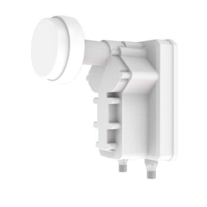

بقية لواقط الكاباند للمجالات الاخرى Ka-Band-A/E-B-C-D-Q...الخ هي ثقيلة و غالية و اغلب من يستخدمها الشركات للانترنت الفضائي على ما اعتقد مثل لواقط Norsat الثقيلة و تتطلب فيدهون مخروطي هو ايضا غال جدا !
http://www.norsat.com/low-noise-block-lnbs/
هناك لاقطين اخرين للانفرتو مخصصين للمجالين Ka-banb-D و لكن توقفت الشركة عن انتاجهما و لا ادري لماذا ؟؟؟
https://www.inverto.tv/lnb/208/kaku...-one-kaku-switchable-output-and-one-ka-output
https://www.inverto.tv/lnb/284/single-ka-circular-dual-polarity-lnb-23mm-214-220ghz-lo2045-ghz
